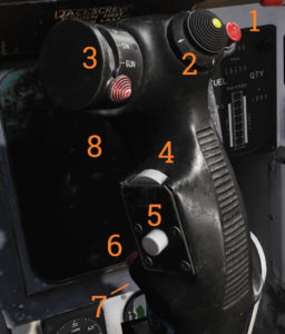

Maneuver flap
Techniquement il y a la possibilité de sortir manuellement les volets, mais il faut savoir qu’à basse vitesse avec de l’angle ils vont sortir tout seuls. Il est important de bien en avoir le contrôle rapidement au manche pour les rentrer. Molette N°4 sur l’image
Attention, car sous leur nom attirant de « manœuvre » ils ne seront intéressants que dans une situation où l’avion aura peu de vitesse et sans grande d’incidence car sinon ça va dégrader très très vite et là ce n’est pas la meilleure position, car il va falloir du temps pour en retrouver une convenable.

Donc avant d’entrer dans le Dog, on passe l’ouverture de la flèche en manuel en l’ouvrant avec le switch N°2 sur le throttle, tout à fond. Banzaï !!!
