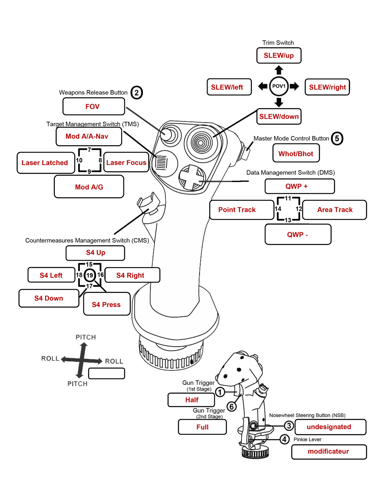

Salut,
un post pour présenter le Pod Lantrin.
Le départ avec ma config Hotas. Pas de script pas de target juste du DirectX et un modificateur j'ai choisi la palette que je définis comme modificateur dans DCS sans rien de plus.
Ma config a mettre dans "C:\Users\Utilisateur\Saved Games\DCS.openbeta\Config\Input". remplacer le code entre crochets de mon joytisck par votre code (il me semble), vous allez le trouver dans la config F-14 pilot.
http://www.pixel-architecture.com/web/f ... 4B_RIO.zip
Sur le Hotas je place tout ce qui concerne le mouvement, la désignation, les réglages code laser et autres. En gros quasi tout il reste sur la banquette de gauche uniquement les switch pour l'alimentation et pour armer le Laser.
Le Hotas pour le Lantrin est sur la banquette de gauche sur un bloc commande rajouter si vous avez le Pod dans votre configuration. Il n'y est pas par défaut dans le F-14B
Dans le principe le RIO gère tout sauf le largage et le positionnement de l'avion pour éviter le masque.
