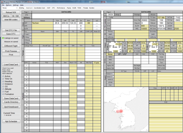

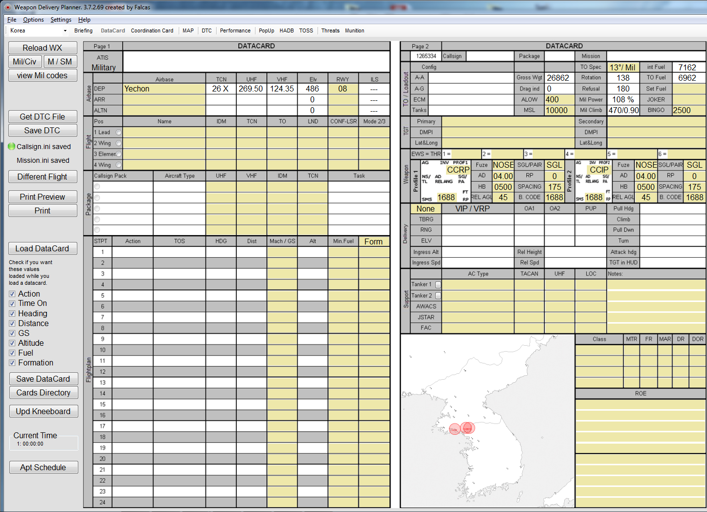

Logiciel qui vous permet de gérer votre DTC (DataCard) et créer des cartes de briefing pour les mission.
Besoin d'une installation avec sélection de votre Pilote BMS pour lier le logiciel à votre DTC.
Le WDP permet de faire :
Programme EWS - chafs/Flares

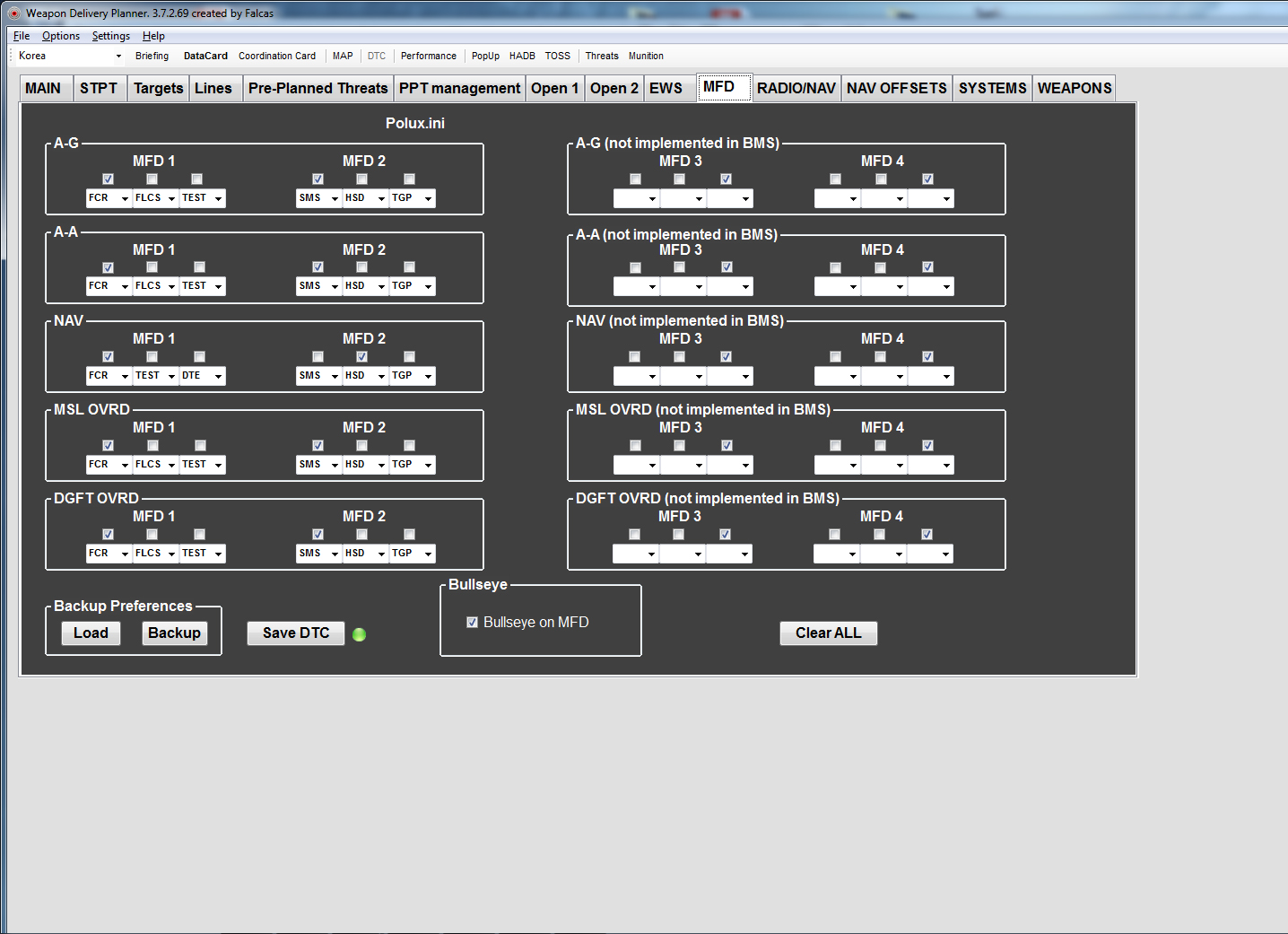

Configuration des MFD
PPT preplaned point target (Edition)
Profil Weapon AG
Préréglages des Options des différents menus disponibles dans le DED (laser, ...)
DATACARD/BREIFING
Connaître vos conso kero sur différentes phases de vol
Biblio sur les armements et menaces sol/air
Pas de chargement/sauvegarde de votre DTC
Les réglages des MFD et EWS

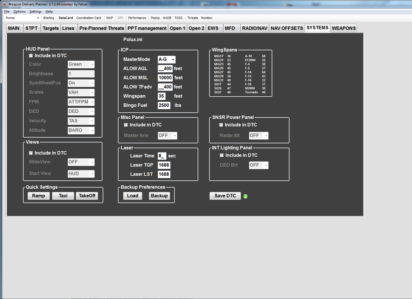

Options des sytems de vol

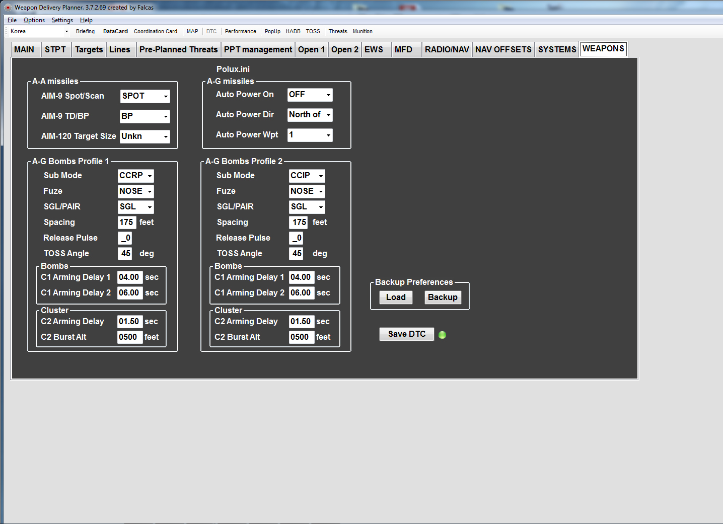

Réglages des armements, profil1 et 2 AG

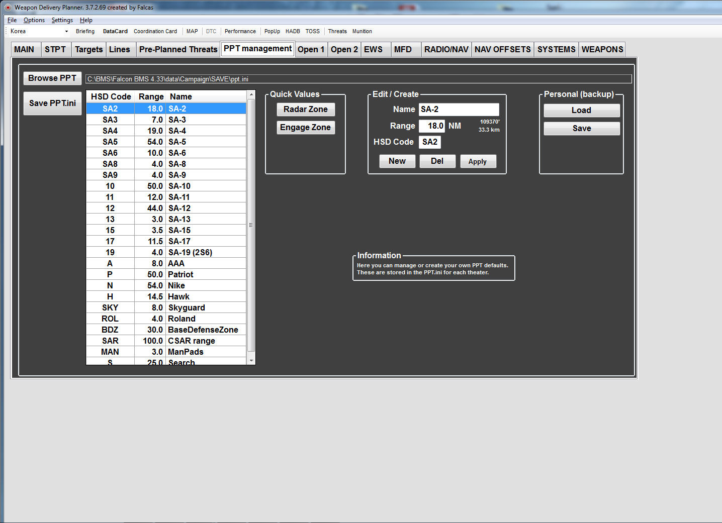

Gestion des PPT (preplanned threads ( ce que vous notez pendant le briefing et qui se retrouve "dessiner" sur vitre HSD)
L'option "radar zone/engage zone" est très important pour l'affichage des menaces sur leur rayon d'engagement et non de recherche.
Il est possible de créer vos propres PPT, par exemple pour nommer une zone Tanker. Nouveau PPT, Name Tanker, Range 0, HSD code TKR. Le "TKR" sera écrit sur votre HSD à l'endroit placé pendant le briefing.

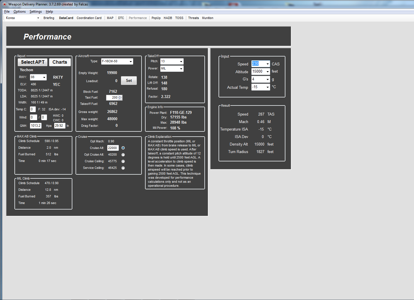

Performance de votre F-16

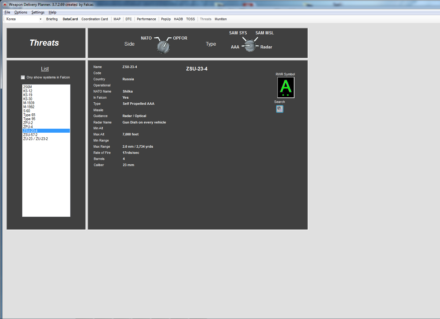

Information menaces et munitions
La datacard qui sera rempli avec les informations de votre vol. Vous avez juste à sélectionner votre package puis votre flight.

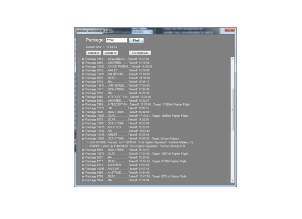

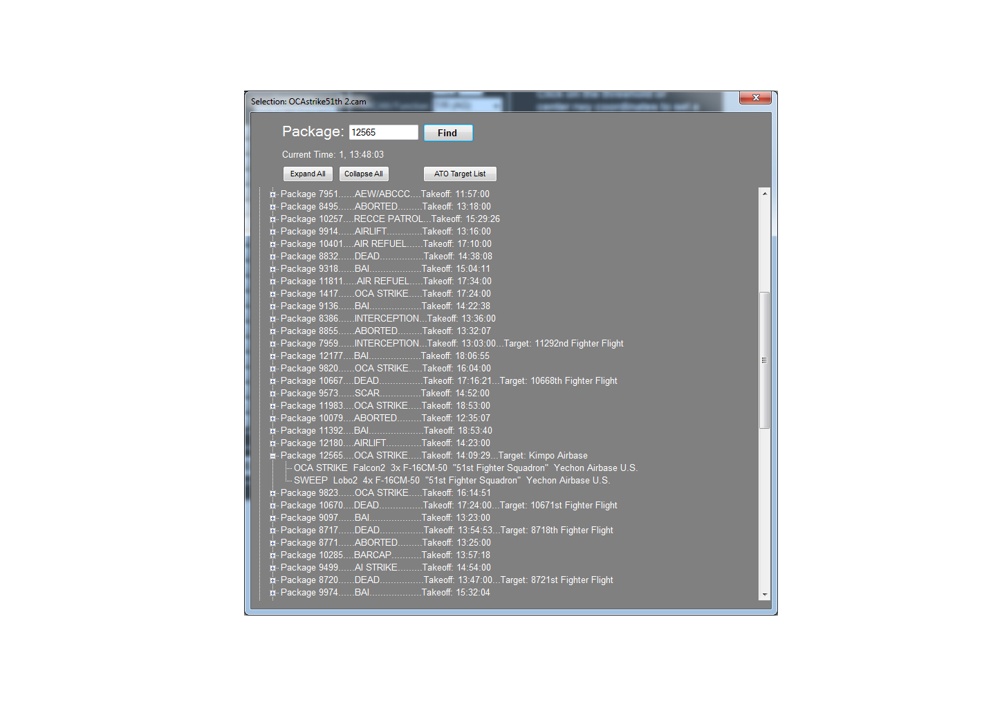

Page de sélection quand vous ouvrez un vol par le menu "file/open mission"
vous pouvez rechercher le package avec son numéro, ensuite cliquer sur votre vol pour importer les données.

File/Open Mission et sélectionner le fichier .cam désiré dans Data\Campaign\Save
Taper le numéro du package puis Find
Sélectionner le bon vol (dans ce package)

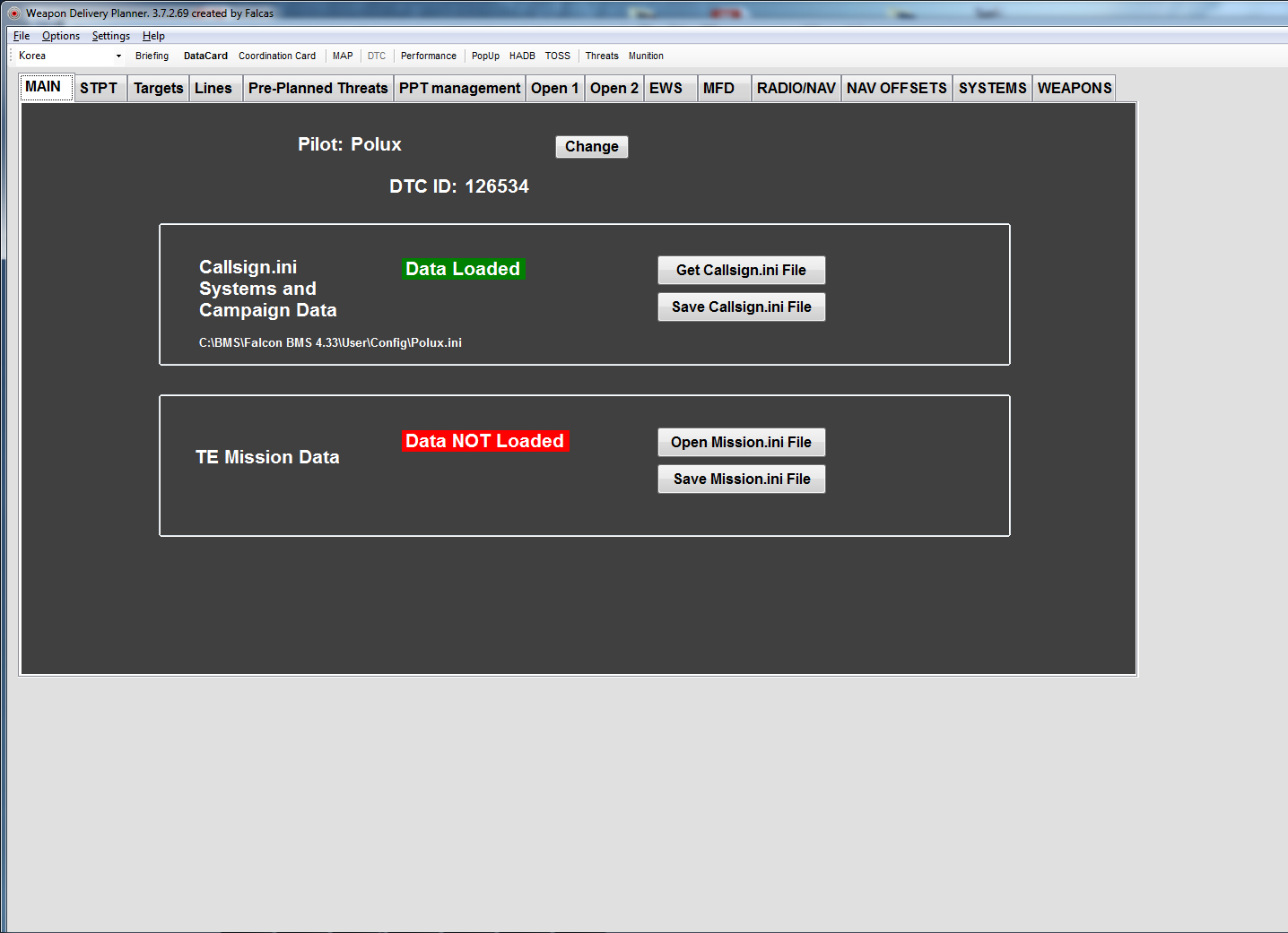

Gestion de la DTC.
A savoir que lorsque vous faites Save dans la DTC de Falcon. Falcon écrit dans deux fichiers différents:
Emplacement 1/ dans Falcon BMS 4.33 U1\Data\Campaign\Save un fichier type Save-Day x xx xx xx.ini
Emplacement 2/ dans Falcon BMS 4.33 U1\User\Config\[Nickname du joueur].ini
Dans WDP:
-Pour mettre à jour WDP à partir de la DTC de Falcon dans le cas ou vous venez de sauver la DTC dans Falcon. Cliquer sur le bouton Get DTC File puis sélectionner le dernier fichier Save-Day x xx xx xx.ini (emplacement 1).
-Le bouton Save DTC permet de mettre à jour les données de la DTC DU JOUEUR dans F4 (emplacement 1 et 2).

Passer en revue tous les onglets pour s'approprier les données de la mission. En particulier dans DTC l'onglet SYSTEMS et WEAPONS.
