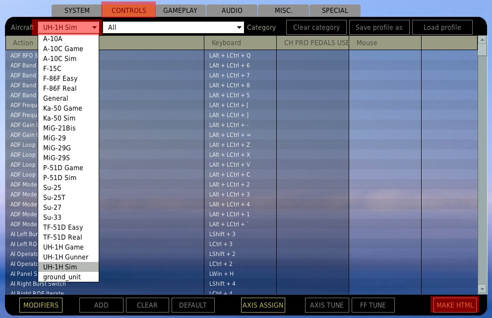

Existe-t-il un document de base pour le SU-25 donnant les lettres du clavier avec ce qu'elles provoquent ?
Idem pour le Blackshark ?
Par exemple, touche "D": changer d'arme ...

alors de mémoire tu vas dans la config des touches dans le jeu
et tu fais exporter pour chaque appareil qui t’intéresse. Il va t'exporter un fichier texte avec toutes les actions et touches que tu pourras imprimer ou pas

Peux-tu me guider en me montrant l'endroit où se trouve la config des touches dans le jeu et comment faire ?
Messages : 2957
Re: - Document de base.
Alors tu vas dans les options menu de droitesur la page d'accueil du simu puis tu vas arriver sur cet écran
tu clic option en haut puis tu choisis ton appareil liste déroulante et tu clic make html.
tu ouvres le fichier que tu viens de créer avec ton explorateur et tu l'imprimes

Génial, Polux: thanks!
