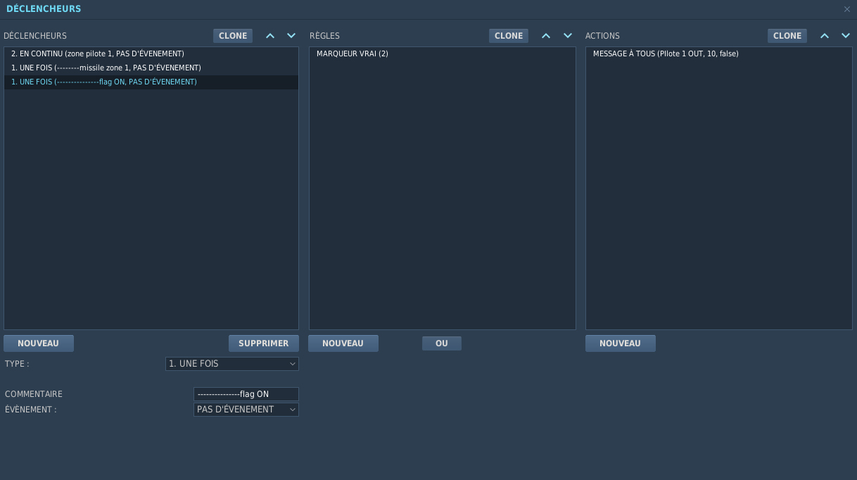

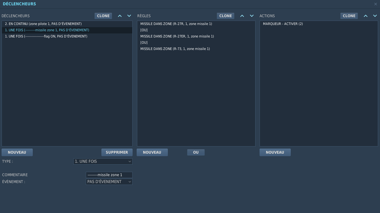

Alors c'est pas top top, ici le but c’est de faire une annonce au joueur quand un missile passe dans une zone entourant son avion.
Alors pour répondre si pas d'action, pas de triggers il s'efface, il me semblait bien.
Donc en 1, la zone mobile c’est ok. le truc c'est de trouver une action qui sert à rien pour garder son trigger en vie
en 2, trois règles pour les types de missiles qui entrent dans la zone -> action flag 2
en 3, si flag 2 message
le soucis c'est que j'ai jamais le message alors que l'avion est touché par le missile... si idée je suis preneur
Messages : 1775
Re: Création de mission
Messages : 2961
c'est très très bon ça !!
