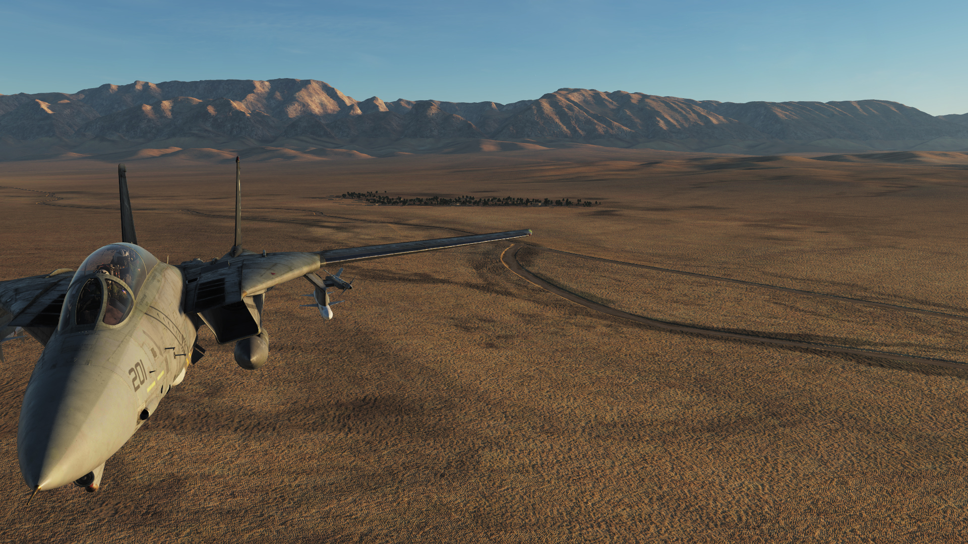

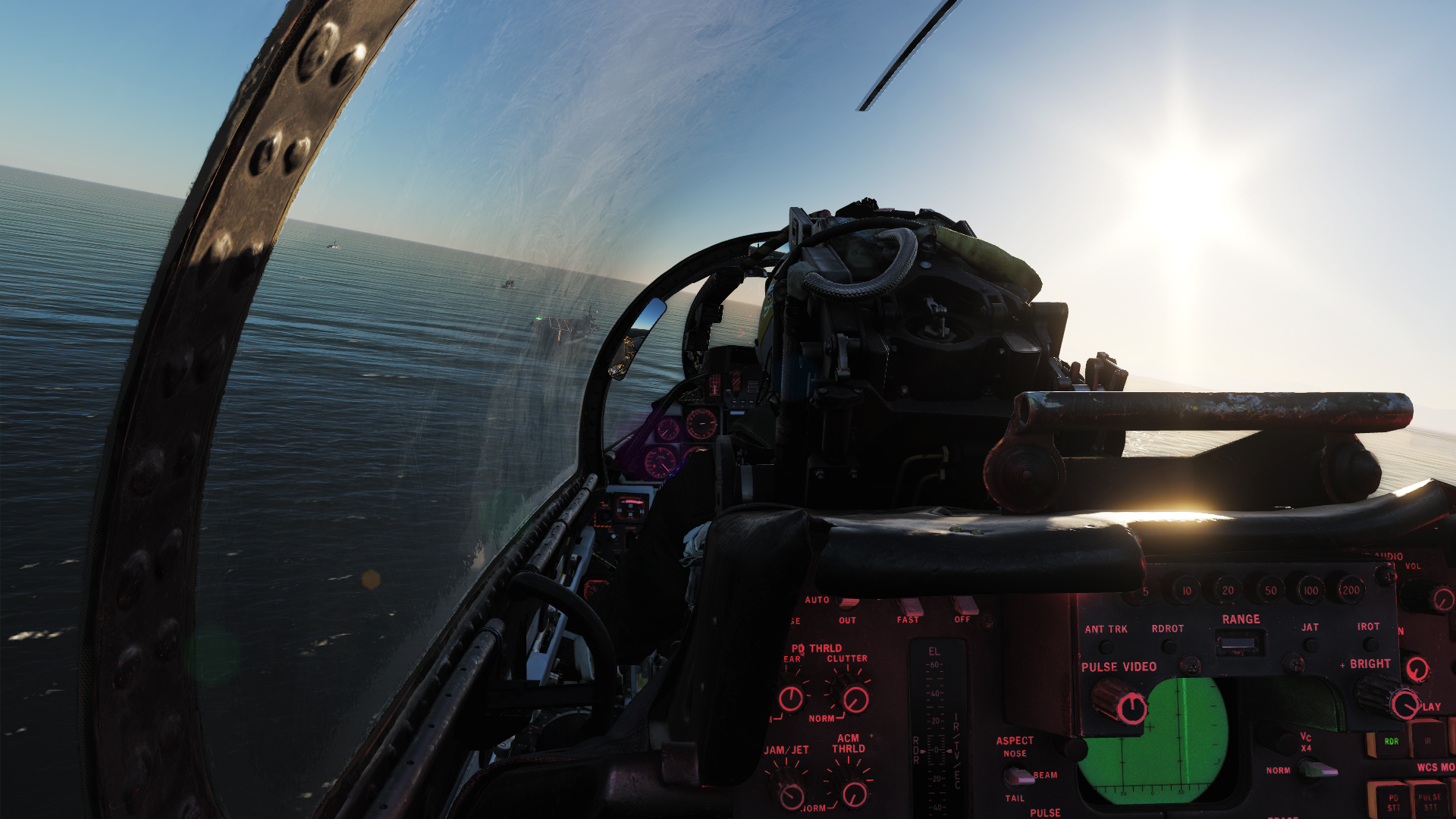

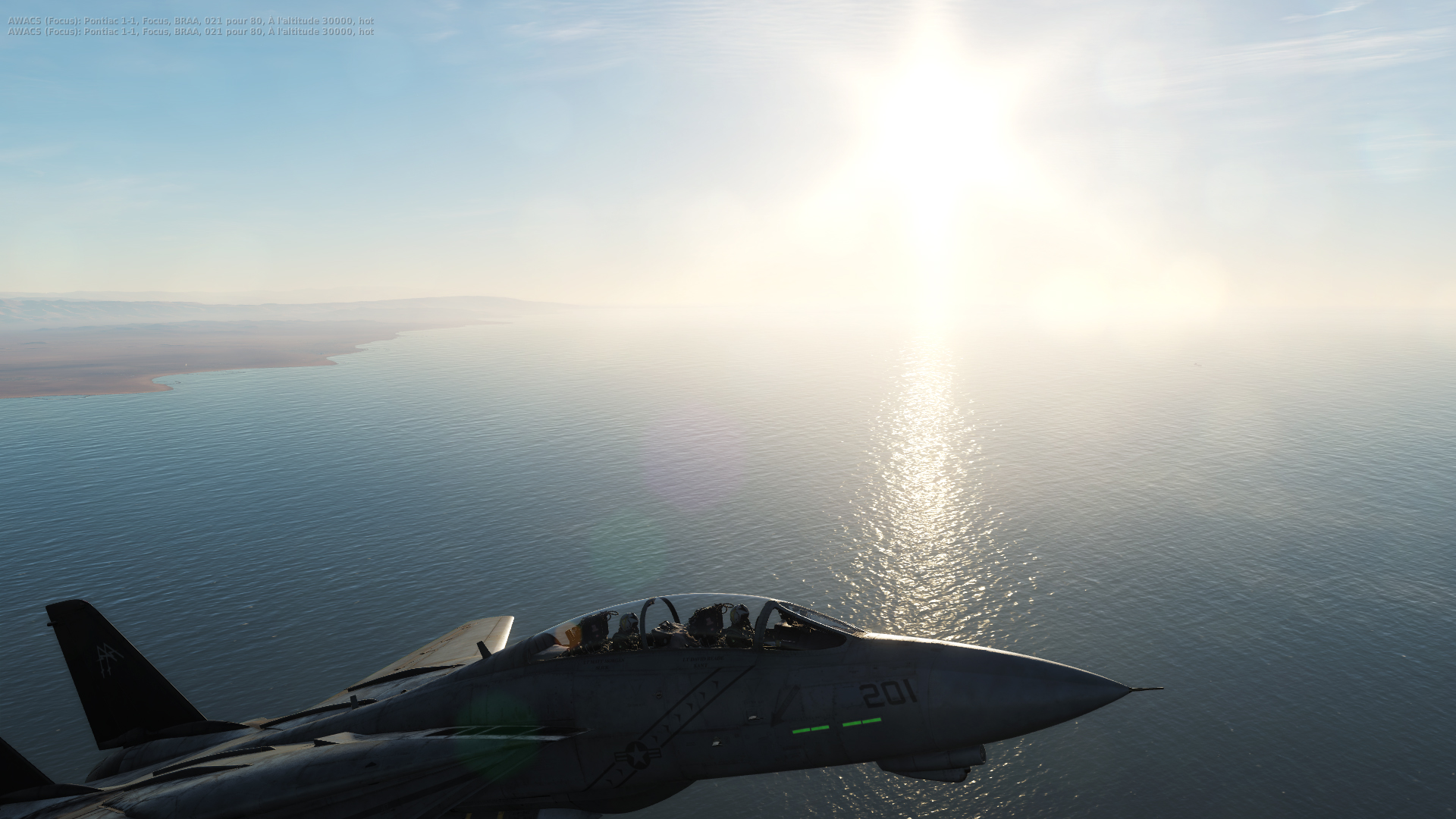

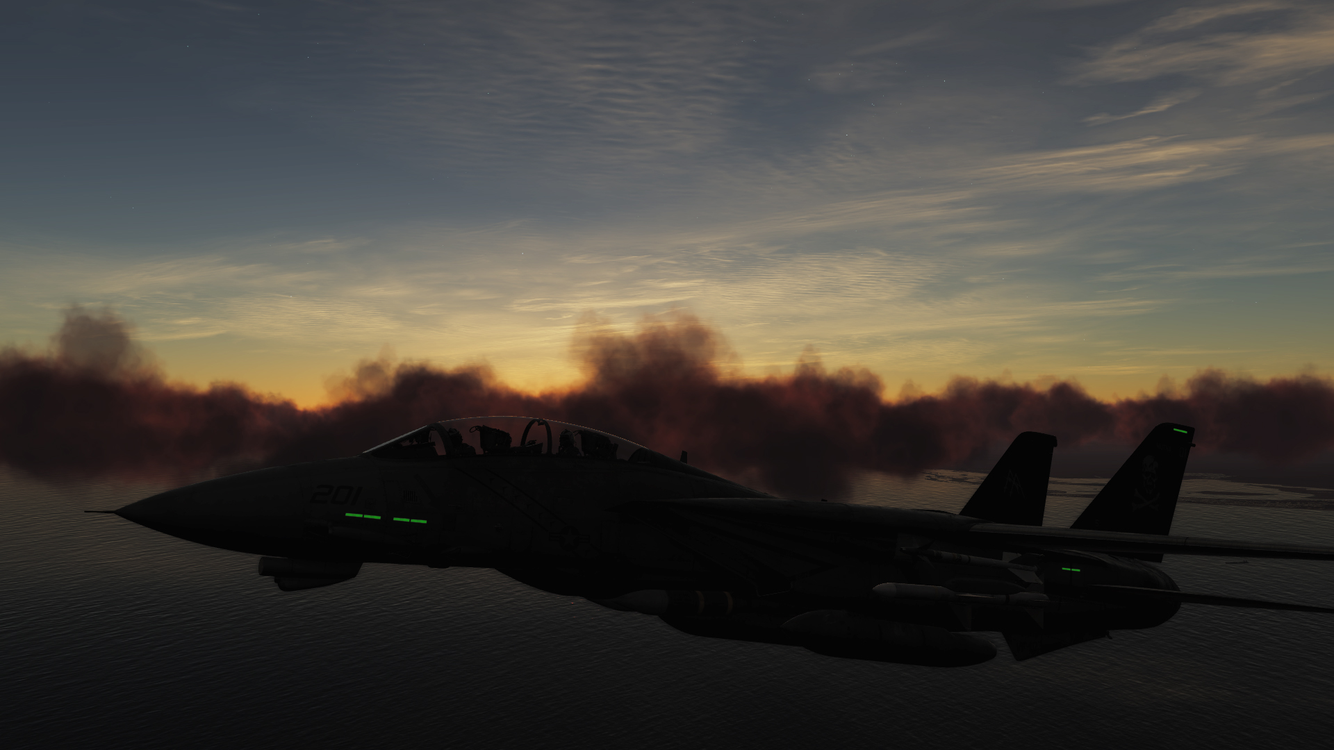

Échappés de l'EHPAD hier soir avec Jean-Michel Delavrille pour une incursion en Iran et taper une centrale nucléaire

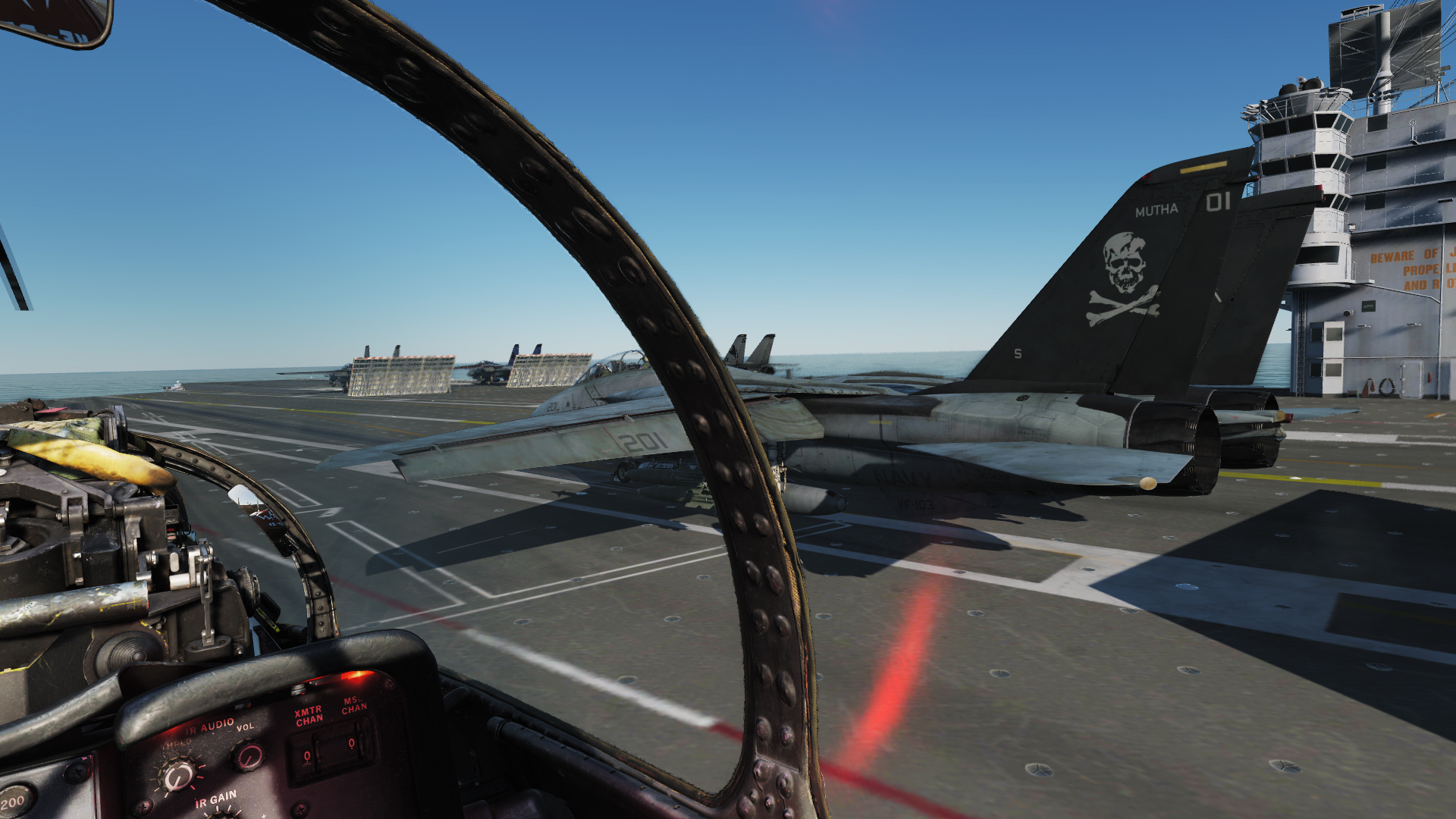

5 F-14B sur le pont d'envol, 10 joueurs humain, 90 snakeyes
Et quand Ed fait un IA, il le fait bien et jusqu'au bout....Merci
