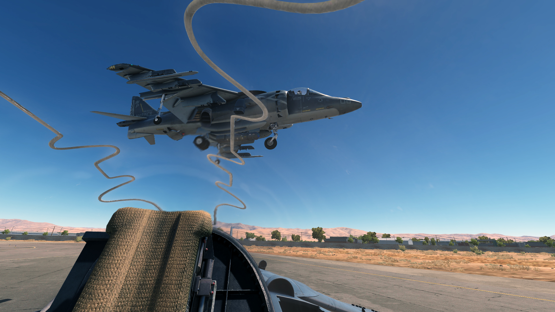

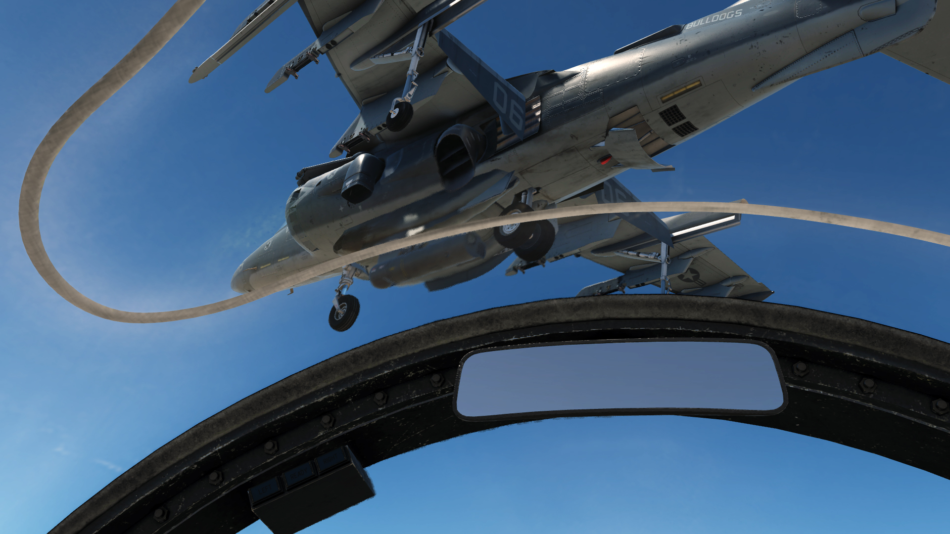

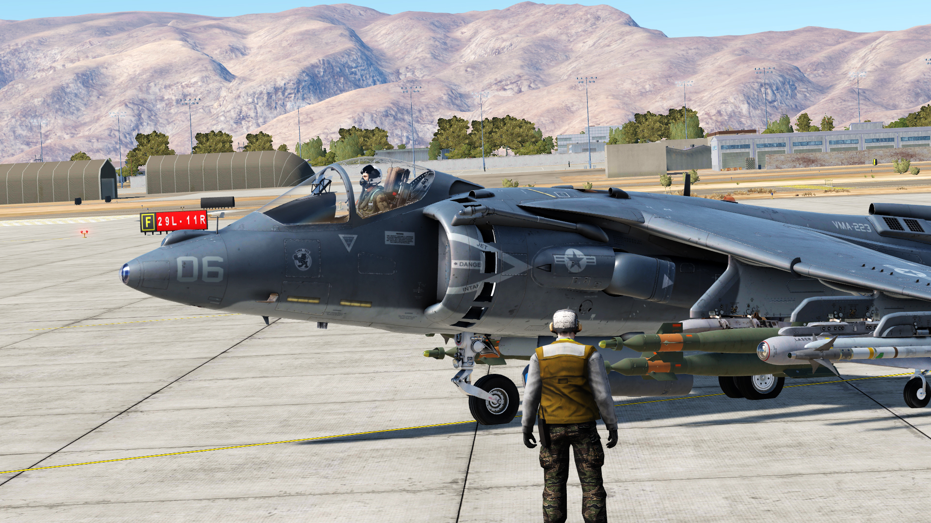

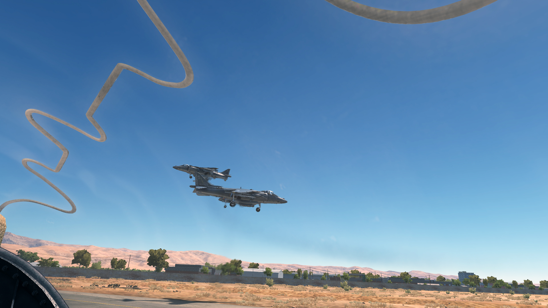

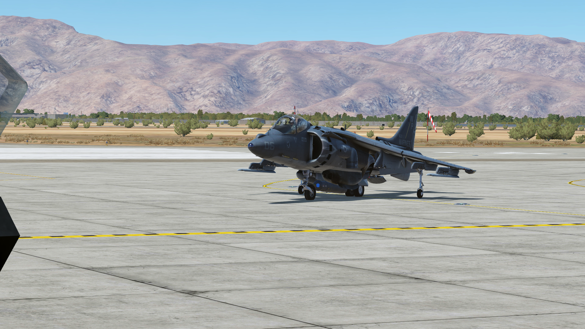

Soirée de prise en main AV8/B, c'était laser Mav et GBU avec TPOD. Puis retour VTL et mania. Bob, Psycho Dick et Raider.
