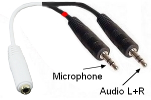

Hotstick concernant mon soucis de micro casque, j'ai trouvé ça :
Adaptateur Jack 3.5 femelle 4 contacts - 2 Jack 3.5 mâle stéréo, microphone + audio, 20 cm
Pour connecter un câble jack 3.5 mâle 4 contacts type iPhone, iPad, iPod ou Smartphone aux entrées Microphone et Line IN d'un PC.
source : dernier adaptateur de la page
http://www.connectic.fr/index.php?actio ... eur%20Jack
Je pense que ça correspond parfaitement à ce qu'on cherchait non ?
Messages : 3956
Re: Scale v2.1
Oui c'est le produit qui convient (Référence : 122330).
On retrouvera un signal microphone bien séparé, c'est un bon début ;)

Bon 9 jours après la commande le site me répond :
Nous sommes désolés mais ce produit n'est plus disponible. Nous ne pouvons plus trouver les composants pour sa fabrication. Nous annulons votre commande et le paiement qui ne sera pas débité.
