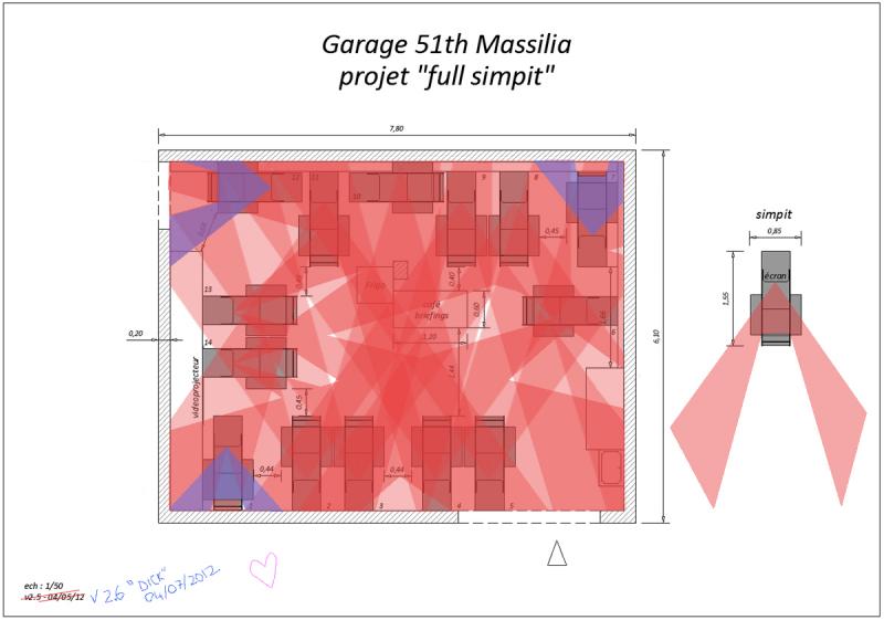

... et autre chose pendant que je suis dans ma phase "j'suis-un-gros-con-qui-fout-son-bordel-dans-le-boulot-des-autres" :D
Les angles de réception de nos capteurs IR sont approximatifs mais je ne dois pas être très loin de la vérité et ça donnerait ça :
... je prends le 1, le 7, ou le 12 : CHAT-BITE !! interdit de retoucher "son père" !!! :lol: :lol: :lol:

Re: Projet SIMPIT
Oui moi aussi je veux un de ces trois là, et chat-bite aussi :mrgreen: :mrgreen:

... Mais Spider-Psycho va nous sortir une V3 avec les cockpits retournés dos au mur, histoire de limiter un max les cônes de réception de nos capteurs, hein ??!! :D
BON À RIEN, MAIS PRÊT À TOUT !!
En aéronautique on peut tout tenter ... une fois ...
Messages : 1802
Re: Projet SIMPIT
Cocpkit dos au mur c'est nul :
- On pourra plus regarder le dernier survivant atterir et lui mettre la pression
- On pourra plus voir les copines de Moos
- On pourra plus regarder une vidéo à la con à plusieurs
- On pourra plus voir "quicéquépasprêt, cliques sur Fly bordel !"
et j'en passe ...
