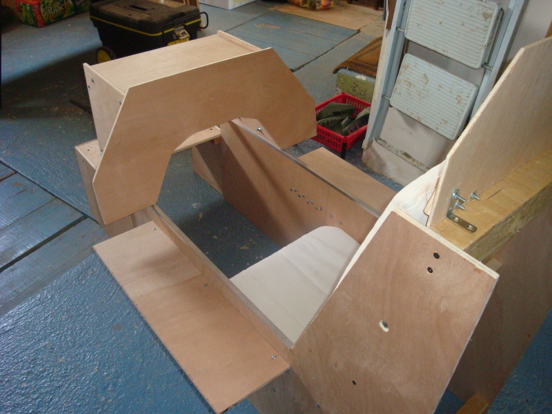

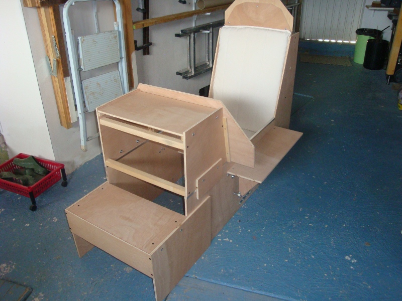

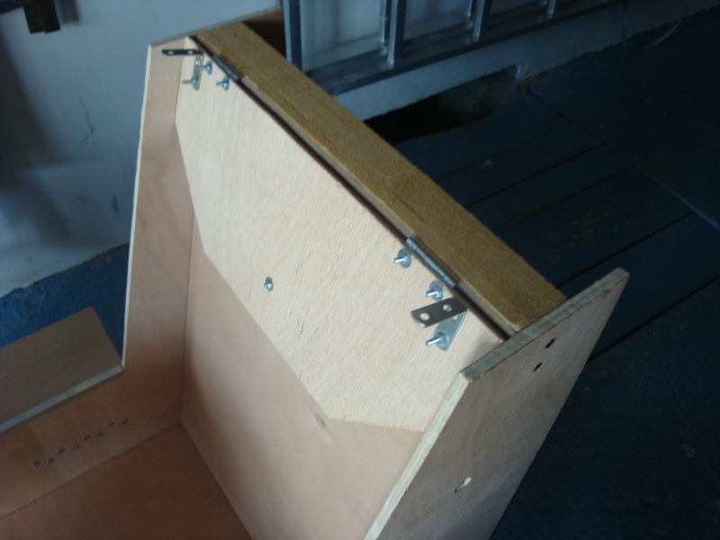

Il semblerait que le montage en série des simpits soit lancé depuis le brainstorming du dernier LAN (avec mise de pression à max sur MAX).
Entre temps (c'est à dire depuis l'avant dernier LAN), j'ai commencé à monter le mien en me basant sur les plans de BOB, avec toutefois quelques modifs.
Voici ce que ça donne

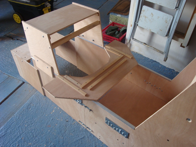

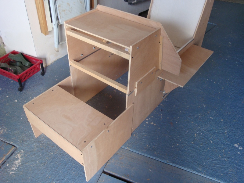

Le support du PC est réglable en profondeur

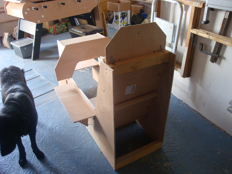

L’appui-tête est repliable

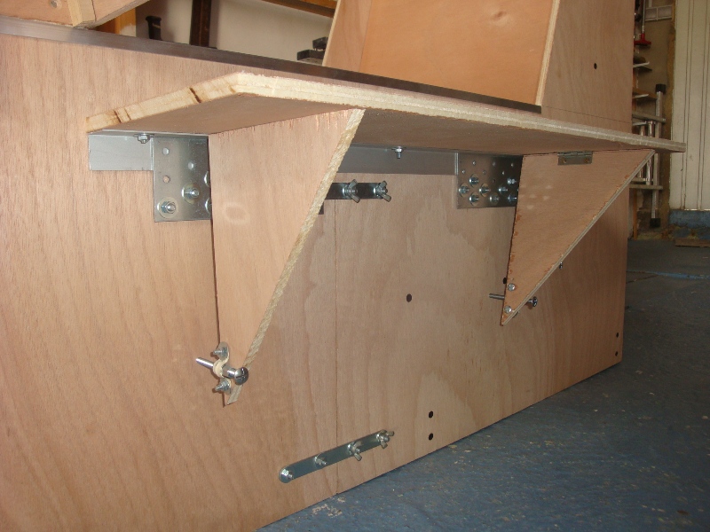

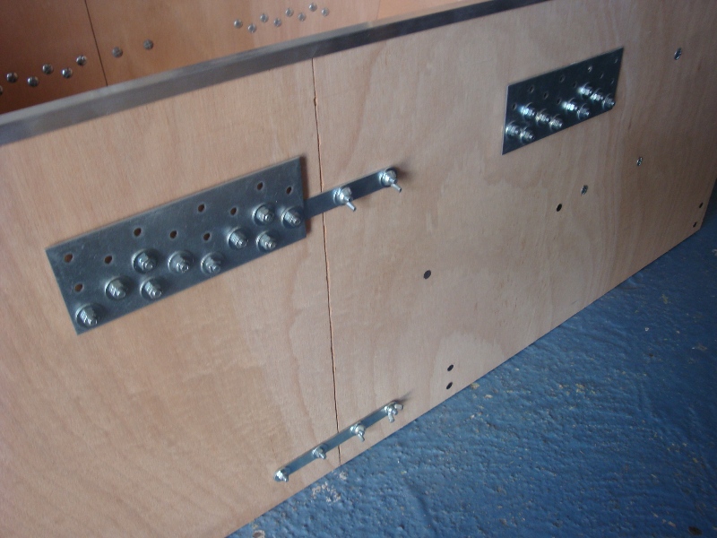

Les accoudoirs viennent se clipser sur des platines métalliques et sont réglables par des vis.
Ils sont amovibles
...et repliables

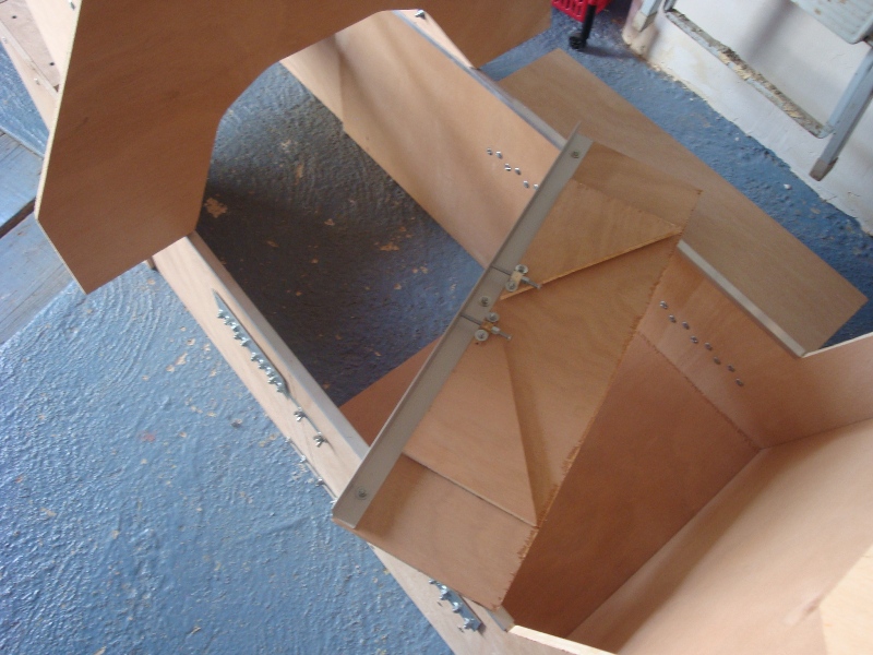

la planche de bord est amovible

les panneaux latéraux sont maintenus solidaires grâce à des vis "papillon" pour qu'ils soient amovibles
