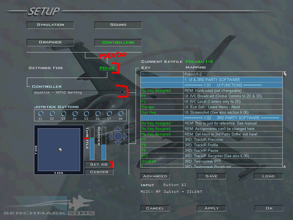

je pense avoir trouver le setup dans l'interface:
je vais sur controllers puis une page apparait mais où placer le fichier que j'ai telecharger?
J'ai été dans" load "en pensant qu'il y aurait un endroit pour placer le fichier mais à priori ce n'est pas là.
Wes
Re: Config Hotas pour BMS4.33
tu places ton fichier .key dans BMS/user/config/ et tu le load dans le jeu

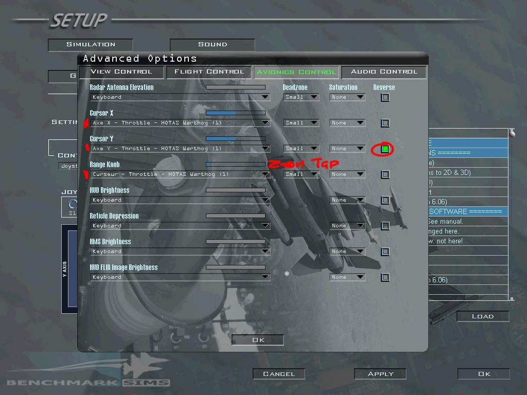

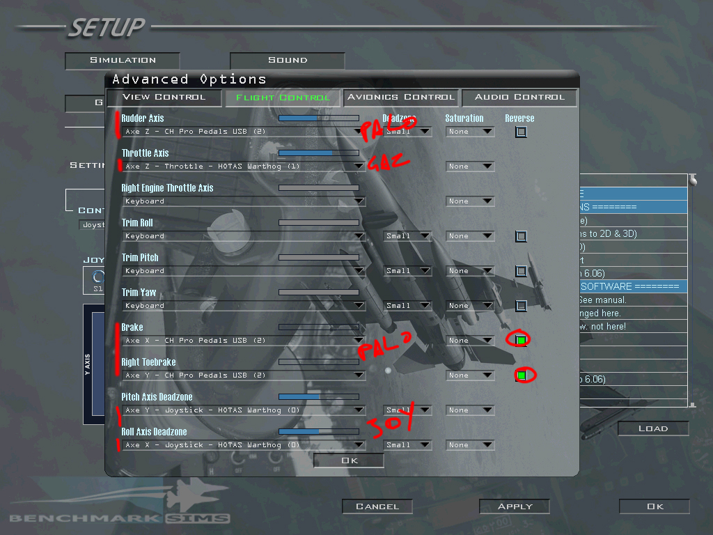

Voilà ;)
clic pour avoir en grand
Tu suis toutes les marques rouges et pour le palo quand tu auras.
Pour le set AB, throttle à fond sans PC clic "set AB" pour faire monter le repère vert.
