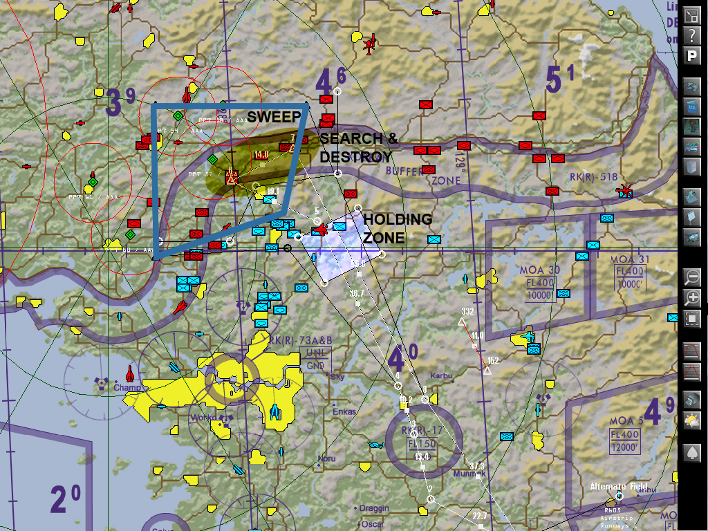

Reprise de la campagne du dernier lan avec un Vol CAS dans la Buffer Zone au nord de Séoul
4 F-16 FURY1 - CAS 1/Polux 2/ 3/ 4/ Choongwon 51st
4 F-16 LOBO1 - CAS 1/ 2/ 3/ 4/
4 F-16 PANTHER1 - SWEEP 1/ 2/ 3/ 4/ Choongwon 511st
Cibles
3 Bataillons de chars en route vers Séoul, environ 55 chars plus véhicules de soutien.
Menaces
AAA S-60
AA Mig-29, 23 et SU-27
RDV 21h TS déco 21h20 normalement le vol n’est pas très long, seconde mission possible si la soirée démarre assez tôt
