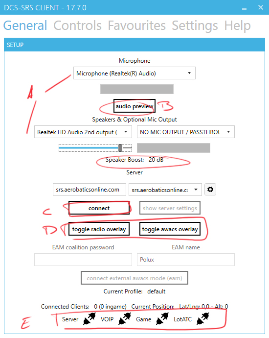

Et voilà pour vous le premier tuto de la chaine 'Les tutos ou pas' Aujourd'hui le SRS version client et son installation.
Et voilà, l'installation prends 5 minutes.
Lien de téléchargement en bas du post
L'installeur va vous demander votre répertoire "parties sauvegardées" dans vos documents, donner bien celui là, et non pas votre rep DCS !!
Le prog à son propre auto update, faite le quand il annonce une nouvelle version, il télécharge et installe tout seul.
A vous choisissez vos périphs audio si pas les bons par défaut
B Vous testez, vous devez vous entendre.
C Bouton de connexion au serveur SRS
D POur afficher sous forme de tableaux toutes le fréquences en ouvertes du jeux (vue Awacs) ou vos fréquences (Radio) (normalement pas utile)
E Les icônes représentant les connexions. Une fois ok les icônes passent en vert. Vous devez avoir obligatoirement Serveur, VOIP et Game.

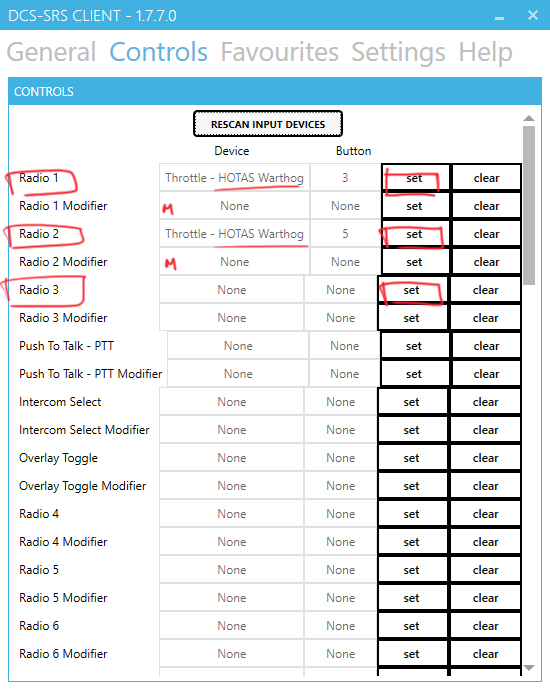

C'est ici que vous définissez vos commandes Hotas pour parler.
il faut régler, Radio 1 et radio 2. Si votre avion à 3 Radios.... vous rajoutez autant que de radios.
Cliquer sur SET et votre bouton rien de plus.
Si jamais vous utilisez un modificateur 'bouton Hotas + MODIFICATEUR (SHIFT, CTRL, ALT) c'est sur le 'Modifier' de la radio qu'il faut le rajouter
Rien de plus à faire ici.

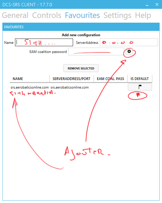

Ici pour ajouter le serveur '51thmassilia' en favori, ce qui permet de l'avoir dans la page 'General', et de ne devoir simplement cliquer que sur connect en ouvrant SRS.
Suivez les flèches.
Adresse IP du serveur: 217.160.233.159

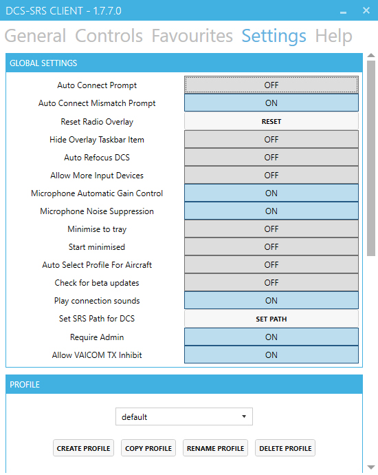

Ici les réglages du SRS rien de particulier sur la première image. Sur la seconde juste à passer la ligne marquée sur 'ON'
Suivez les flèches.
